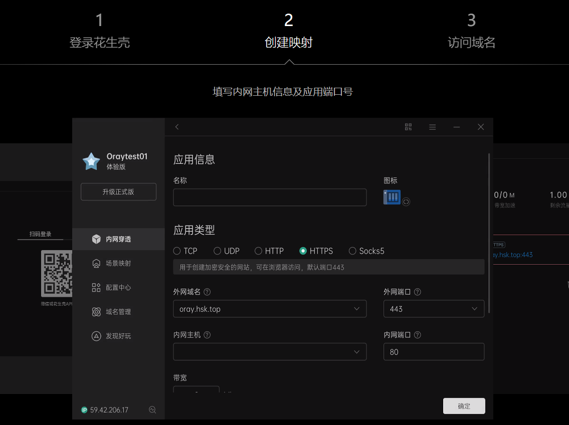

如何通过花生壳进行端口设置?
下载登录内网端口映射工具花生壳客户端,点击域名列表进入web管理页面;点击【内网映射】—【添加映射】,跳出端口映射设置窗口;
看到以上操作步骤是不是觉得还是花生壳设置端口映射更为便捷呢?
