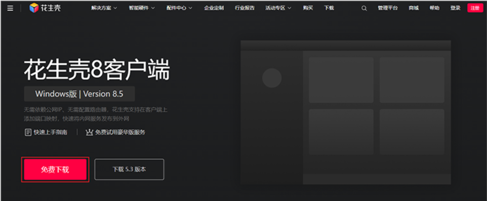

一、安装花生壳(内网穿透)
1、下载花生壳客户端后,打开运行文件,进入安装向导。
2、选择安装位置,更换目标文件夹可点击浏览(若是已安装过的则自动默认目标文件夹,无法更改位置,只需卸载之前的版本即可;若是未安装过的则可以直接点击浏览更改位置),接着完成安装步骤。
