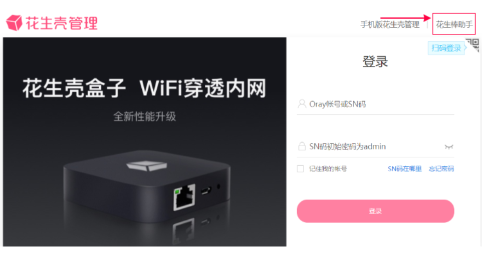

随后,用手机或电脑均可进行远程管理,浏览器打开http://b.oray.com , 输入花生壳盒子的SN码与初始密码(admin)就能登录管理页面。
首次使用花生壳盒子,登录之后需要选择扫码或者输入密码的方式进行激活并完成授权操作
