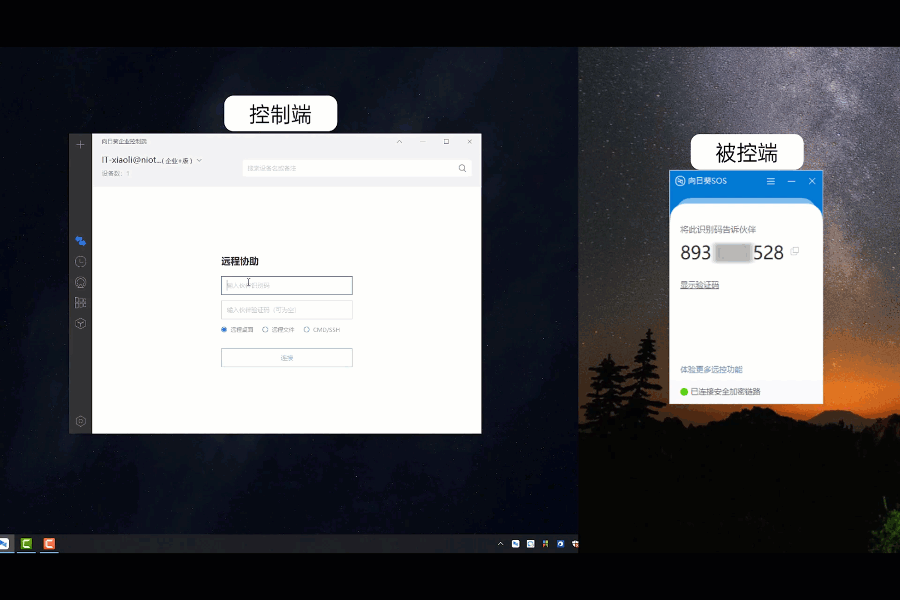

(1)在控制端电脑下载向日葵SOS版(简约版)软件

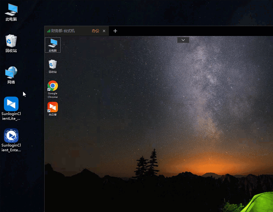

(2)对旧版被控端发起桌面控制,使用“拖拽”方式将向日葵SOS版和企业版客户端安装包传输至被控端电脑。
(3)在被控端电脑双击运行向日葵SOS版。再通过远程SOS版的识别码和验证码,将个人版覆盖安装为企业版客户端。
注:当您将个人版软件覆盖安装企业版后,会导致客户端识别码变更。同时请不要直接远程个人版来覆盖安装新包,否则导致连接中断,并无法通过旧的识别码远程回去。
