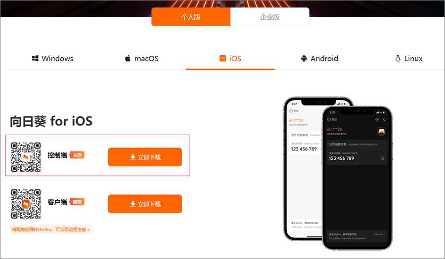

(1)在App Store搜索“向日葵远程控制”并安装应用程序,或访问向日葵下载站点(访问戳我),下载安装对应系统的控制端。
(2)安装成功后,登录向日葵账号。

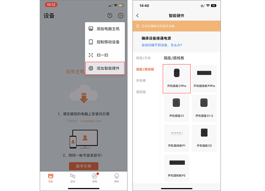

(3)打开向日葵远程控制端App,在【设备】界面,点击右上角添加按钮“+”,选择“添加智能硬件”;
(4)选择【插座/插线板】-【开机插座C1Pro】

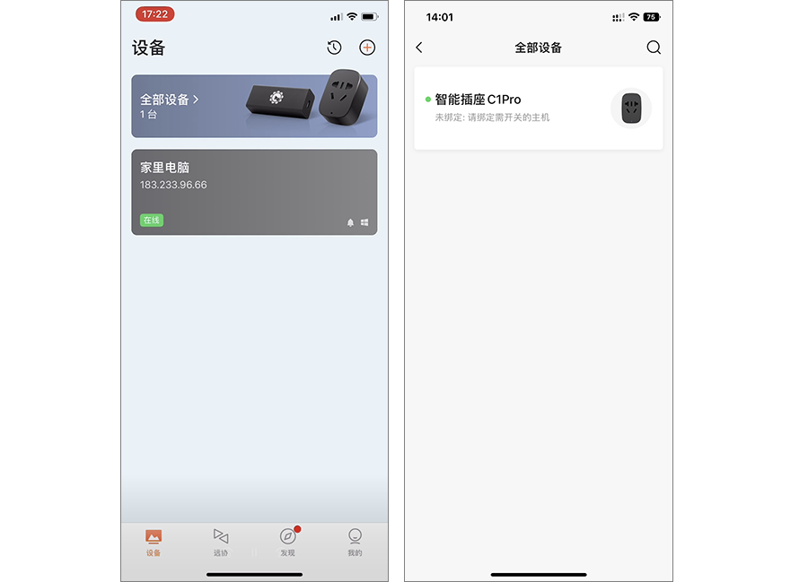

(1) 开机插座添加成功后,在控制端App【设备】-【全部设备】,可以看到已添加好的插座。

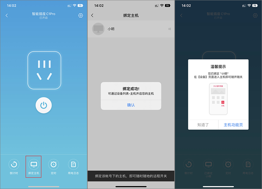

(2)将主机的电源接入插座C1Pro。在控制端App中,点击插座进入详情页,点击“绑定主机”,然后选择指定的主机绑定。
注:若未找到需要绑定的主机,在需开机的电脑上安装向日葵客户端且登录与控制端相同的账号。

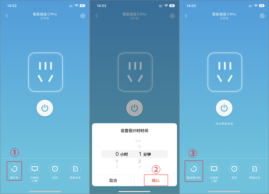

(1)设置倒计时关机
①点击“倒计时”,设置插座在倒计时结束后断电关机;
②滑动数字选择时间,点击“确定”完成设置;
③点击此处可取消倒计时关机。

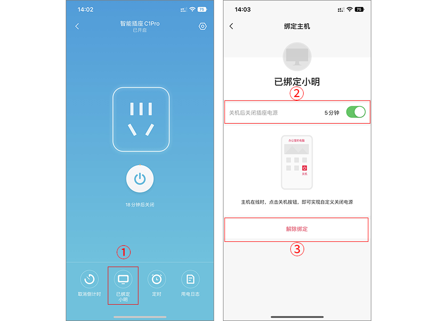

(2)查看已绑定主机
①点击此处可查看已绑定的主机;
②支持关机后,延后关闭插座口电源,延后时长可自定义;
③解除智能硬件和当前主机的绑定。

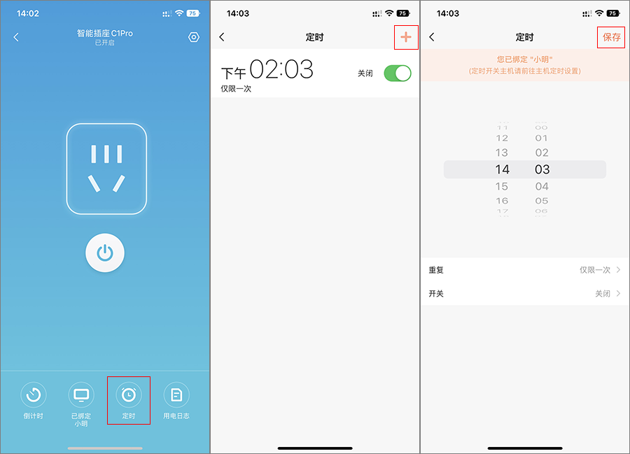

(3)定时开关插座
设置插座在指定的时间点断电关机,可设置重复的次数,向左滑动可删除已存在的设置项。

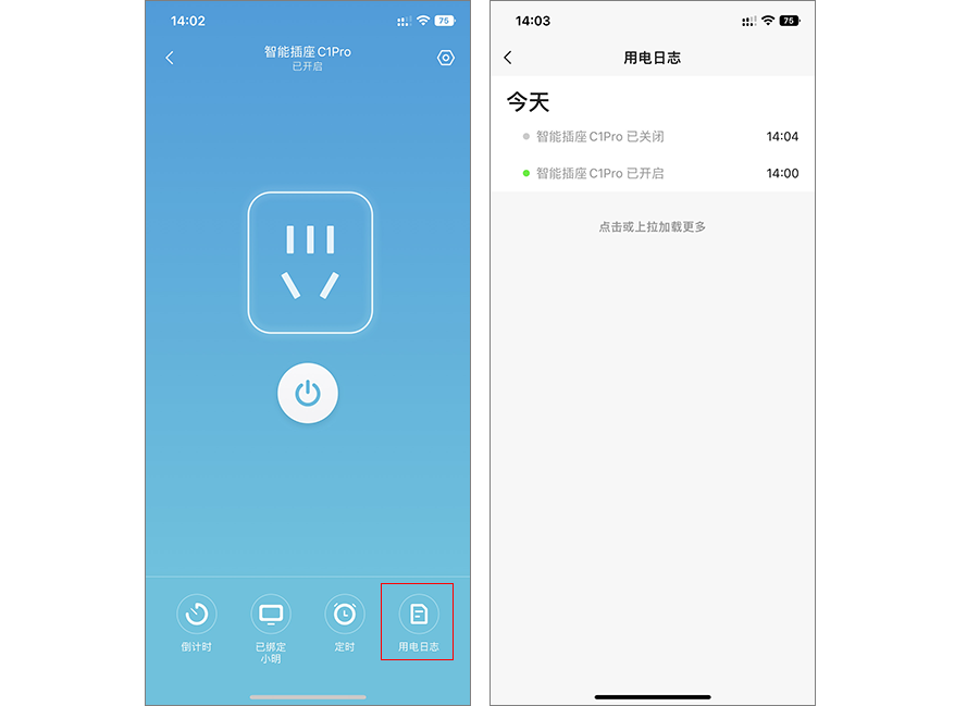

(4)用电日志
查看当前绑定的主机设备的用电日志。

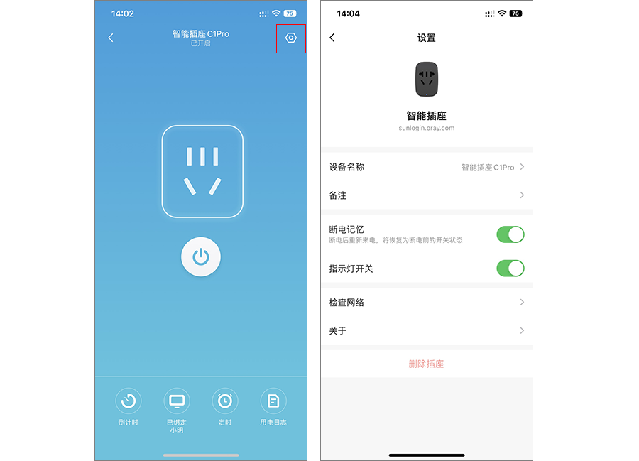

(5)其他设置
点击右上角的设置图标即可进入智能插座的设置界面。
选项 说明
设备名称 自定义设备名称
备注 为智能设备添加备注
开启/断电记忆 开启后,如智能插座突遇电路故障紧急断电等紧急情况,恢复供电之后智能插座的通电口将会还原到断电之前的状态;如果没有开启断电记忆,那么断电再回复供电之后,智能插座的供电口默认是不通电的
开启/关闭指示灯 控制智能插座的指示灯开启/关闭,避免灯光对用户的打扰
检查网络 检查智能插座与网络之间的连接
关于 查看智能插座的SN码,固件版本、产品型号和MAC等信息
删除插座 从当前账号下删除此智能硬件
